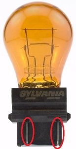

  2. Imbo
    Imbo Участник форума
    25 июл 2016
    187
    Краснодарский край
    Passat B7 (CDAB) DQ200
    Спасибо)
    Ну я сейчас смотрел лампочку, с виду с лампой всё ок, есть маленький нагар на контактах отметил их на картинке, почистил, лучше не стало, сегодня уже поздно, завтра продолжу смотреть, начну с контактов

  3. DenisOK570
    DenisOK570 Живу я здесь
    17 окт 2015
    2.368
    Орловская обл.
    B6 1.8TBFB 6МТ 04г
    Купи новую лампу! 700% поможет!

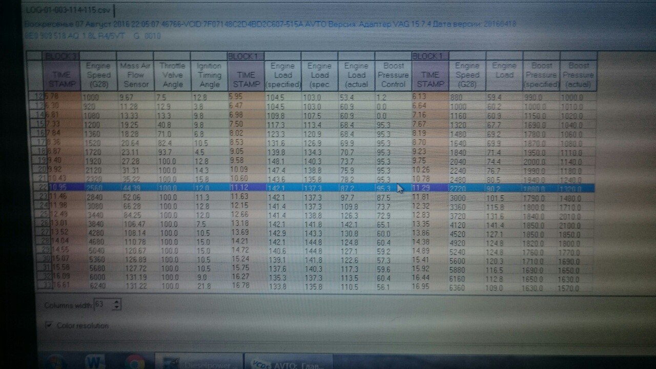

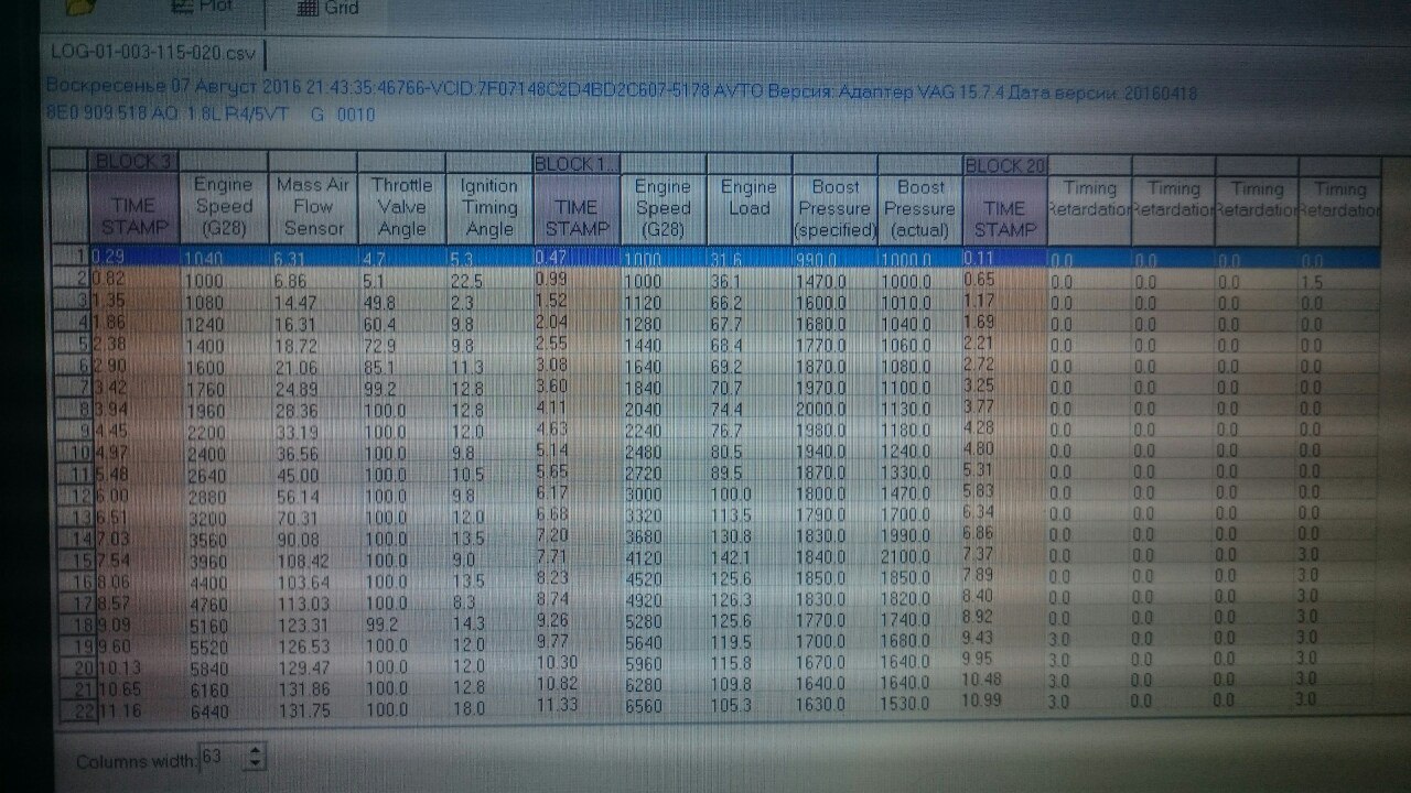

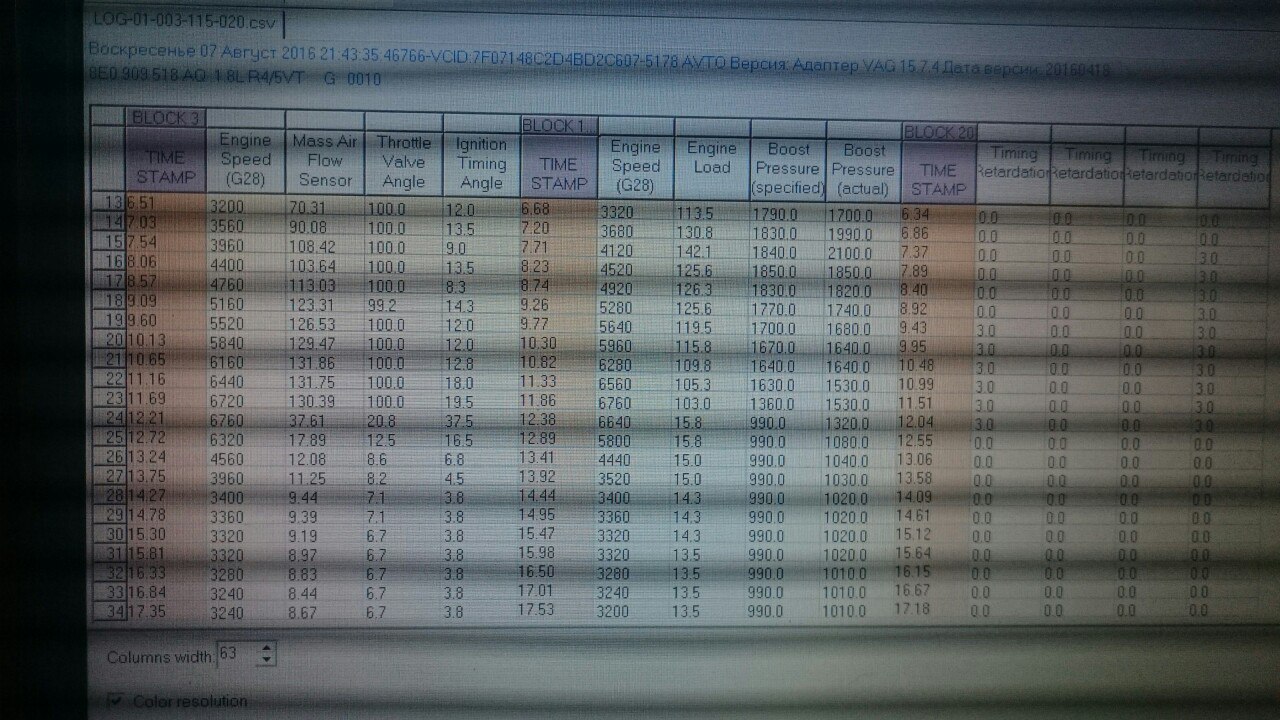

    #6145 REMUR, 12 авг 2016
    У нас в мухосранске в этом никто не шарит)
    Выставили сами!
    Калитка плотно прилегает теперь, надували 0,4бар - на ноготь приподнимается.
    Суппорта сняты, отданы в ребилд и покраску, завтра поставим и замерим логи!
    Кстати, со снятыми супортами можно заводить двигатель не нажимая на педаль тормоза? Блок абс не завоздушится?
  6. sanya-1
    sanya-1 Старожил
    15 дек 2003
    15.240
    Слушай, никогда не заводил.. И вопросом этим не озадачивался.
    Поидее - можно.. Ничего не должно случиться, если ГТЦ исправен.
  7. sanya-1
    sanya-1 Старожил
    15 дек 2003
    15.240
    Не многовато?.. Где-то прочитал?..
    "Ноток" - это сколько?
  8. ASheff
    ASheff Заблокирован
    24 окт 2009
    32.814
    A4\B6 1.8TQ AT 04г
    ноготок мож.. а что будет, если при 0.4 будет калитка приоткрываться?
  9. sanya-1
    sanya-1 Старожил
    15 дек 2003
    15.240
    Передув
  10. REMUR
    REMUR Живу я здесь
    9 дек 2013
    2.517
    A4/B7 2.0TQ [K04] Stage 3
    ноготок!)
    Будем тестить! Замерим лог, а что плохого от этого может быть? Больше давления - лучше же :dead:
  11. REMUR
    REMUR Живу я здесь
    9 дек 2013
    2.517
    ну мы снимем логи - посмотрим на это. Ты имеешь ввиду больше spicified будет? Так у нас и сейчас на 0,1-0,2 больше по факту чем запрашивает!
  12. sanya-1
    sanya-1 Старожил
    15 дек 2003
    15.240
    Да. Факт больше запроса.
    Как это? Она же не додувала и не успевала за запросом..

  14. REMUR
    REMUR Живу я здесь
    9 дек 2013
    2.517
    это происходило до 3500-4000об! После уже наоборот больше!
  15. sanya-1
    sanya-1 Старожил
    15 дек 2003
    15.240
    Теперь то, что было "после", станет ещё больше.. Если управление 75-м выйдет за пределы, а давление останется прежним - аварийный режим по передуву.
  16. REMUR
    REMUR Живу я здесь
    9 дек 2013
    2.517
    Хммм, завтра проверим в общем!
