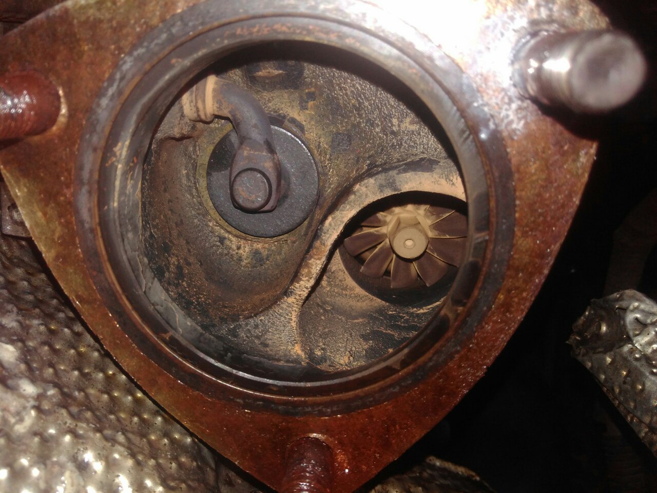

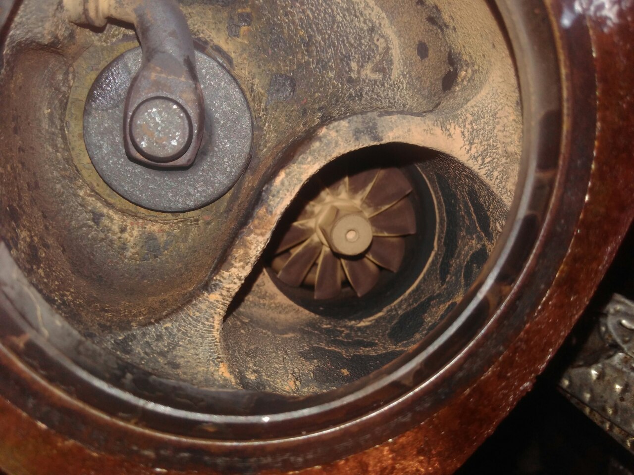

    Добрались до горячки турбины
    вот такая картина
    Калитка вестгейта не плотно прижата! Ходит туда сюда!
    Крыльчатка - в идеале. люфтов нет вообще
    Калитку как то можно подрегулировать??

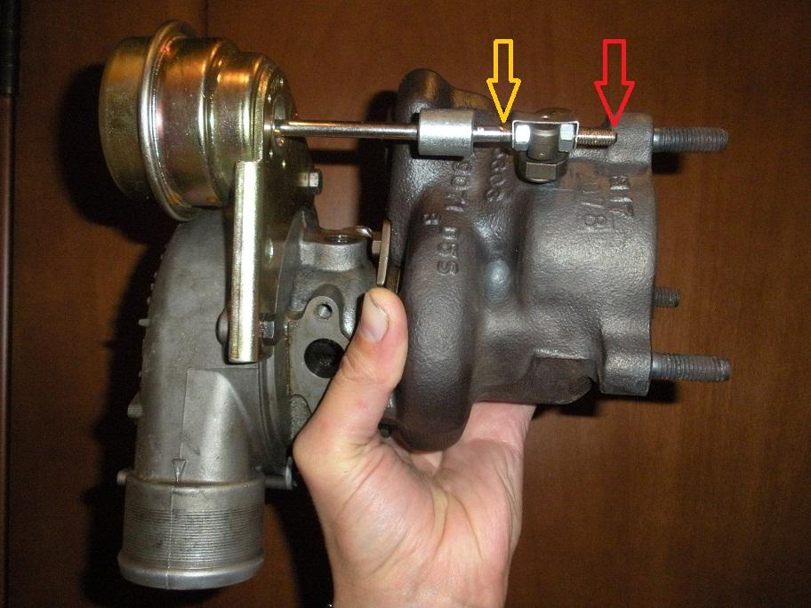

    для этого предназначены гайки на штоке привода wg.

    Ты имеешь ввиду эти?
    Есть какой нить мануал по регулировке??

    Грубо говоря, нужно подать на штуцер 0,3-0,35 бар. и настроить так, чтобы это было самым началом открытия, т.е. калитка только шевельнулась в сторону открытия. 0,65-0,7 бар - калитка должна открыть проходное отверстие полностью (где-то 4мм движение штока от начала до конца).. В инете полно описаний и видео.. Правда, значения давлений у всех немного разнятся..), а там даже сотые бара важны..
    Все же лучше с этим поехать в контору, кто этим занимается..
    Будешь ли ты уверен, что все правильно настроил, если проблема останется?! Полезешь опять снимать?!
