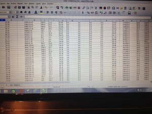

    B6 1.8TBFB 6МТ 04г
    Косо ссут все 4 одинаково. Проявилось 1 раз после получасового отжига.

    B6 1.8TBFB 6МТ 04г
    Получается это 6я поездка из 7ми в режиме тапка в пол. Проявилось от 4800-6000об. Может спорадический глюк от перегрева или насос подсаебассься.

  8. DenisOK570
    DenisOK570 Живу я здесь
    17 окт 2015
    2.368
    Орловская обл.
    B6 1.8TBFB 6МТ 04г
    Всем спасибо! Я так понимаю что работа мотора на 95-97%. Конкретных геморроев нет.
