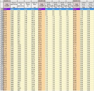

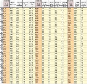

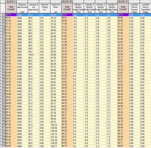

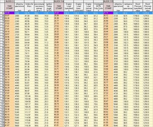

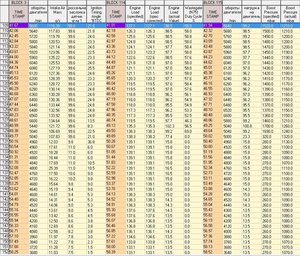

    Может подскажете что нибудь по поводу УОЗ и ретардов ?

    это какие то другие логи? в тех что ты до этого присылал детонации не было. там наверно 98 бенз?

    то не детон, то херота

    Нет логи сняты с разницей в 5 мин. Просто этот лог снял почти последним и его не открыл дизель пауэр, скачал другую прогу и выложил. Бенз везде одинаковый,95й.
