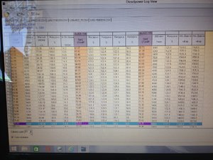

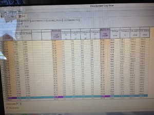

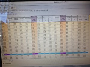

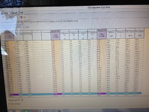

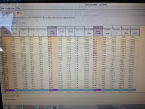

    сижу тоже курю свои логи! Ни фига не понимаю! Еще плюсом лошара забыл есп выключить! Одна единственная прямая дорога и та кривой оказалась! Уборочная, пенсионеры,..... капец! мож кто глянет!

    ты решил похвастаться?)))
    на мой не профессиональный взгляд, все отлично

    ИМХО воздуха мало потребляет. Фильтр давно менялся ? Возможно расходомер помирает.
    Воздуха мало сосет не ?

    Фильтр? Где-то год назад или от силы 10000км. ДМРВ абсолютно новый. Подсосян? Опрессовку делал, дыр нет. Есть одно, не держит ВУТ (но и не шипит, после того как заглушишь нет вакуума даже на 1 нажатие) может быть он?

    это ж бфб, у него ж 163 лошади? вроде норм, может чуть меньше, но не критично. ну это я так думаю

    для бфб агонь наверное.. я вот у себя до 150ти не могу дотянуть воздух, пару грамм не хватает (

    Хотите сказать что реально всё нормально? Кроме дмрв, байпаса, пластика по ВКГ, расходников и масла там ни кто ни хрена не менял

    А сколько должно быть воздуха для 163лс? Просто у меня при езде на 2ой частенько до 145-148 доходило.

    ну, мне кажется, может не идеал, но вроде все норм

    ну так норм, почти 190 лошадей примерно

    Логи отличные! Детонации нет вообще! лс даже больше чем в стоке, 172 !
    98 льешь?
    в следующий раз крутани до отсечки до 6800 - там будет пик по потреблению воздуха, может чуть поболее будет
