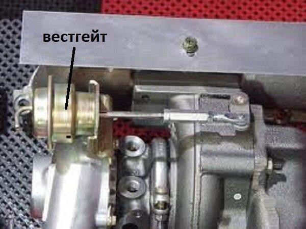

    за что там потянуть хотя бы?
  4. sanya-1
    sanya-1 Старожил
    15 дек 2003
    15.129
    За этот длинный металлический шток, идущий вправо от того, что здесь называется "вестгейт"

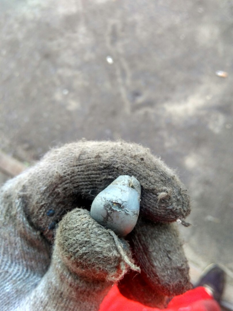

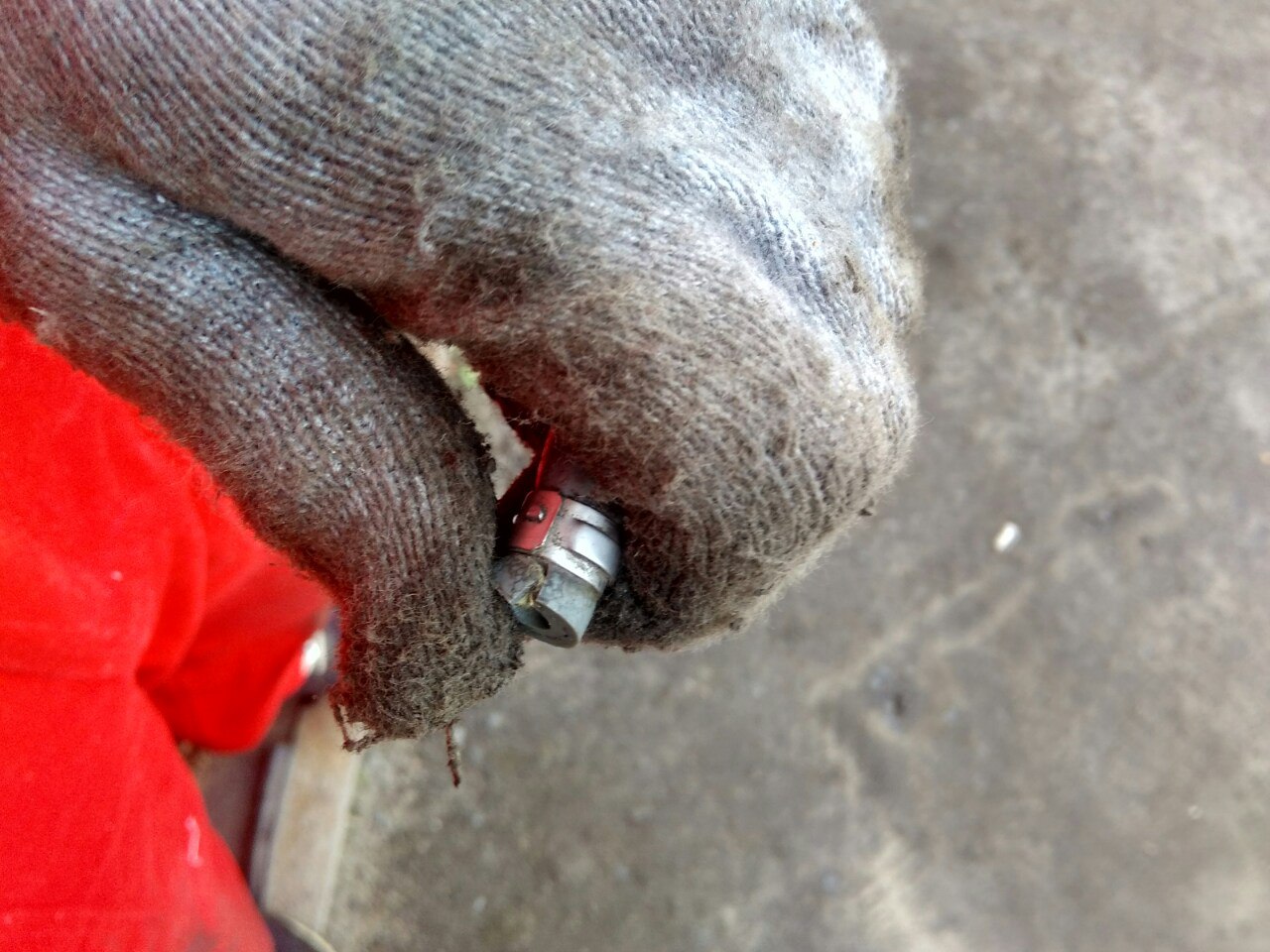

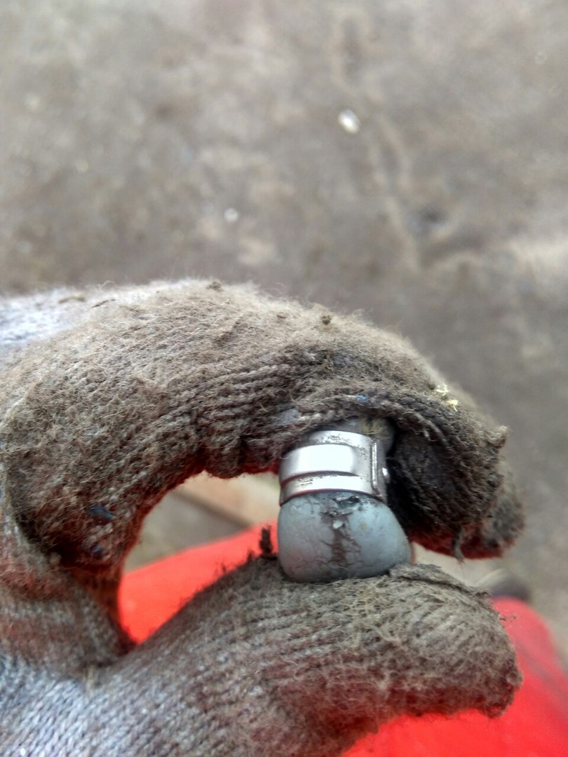

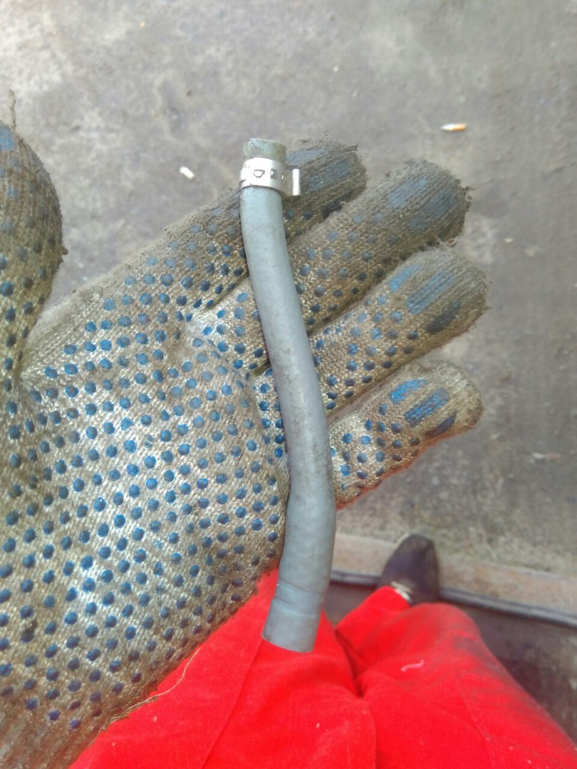

    Кажется нашли виновника
    Сняли таки шланг, который с n75 на вейстгэйт
