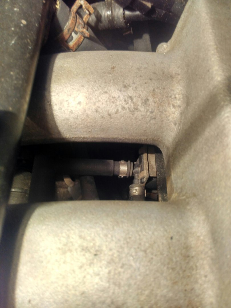

  19. sanya-1
    sanya-1 Старожил
    15 дек 2003
    15.240
    нет! это тот клапан, к которому управляющий вакуумный шланг приходит (он ближний под впускным коллектором).
  20. sanya-1
    sanya-1 Старожил
    15 дек 2003
    15.240
    N249
