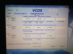

    если фв цел и не трещит по утрам.... помогут, новая цепь и башмаки!
    зы: глупо было ставить изношенный изначально! грм, меткам не поможет! на хх в 90-91 должно быть -1 0kw всегда, в 93 0kw (при установке новых з\ч соответственно).
    примерно так, как на фото! ;)

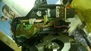

    Клубни, доброй вам ночи) Имеется проблема с замком задней правой двери. Изначально проблема была в том что то есть подсветка, то нет. В итоге всё свелось к тому что пришлось пропаивать разъем в самом замке.всё собрал, теперь появилась другая проблема (а может и была раньше, не знаю).
    При запирании машины с пульта или центрального замка невозможно открыть дверь изнутри. если дверь разблокировать, то открывается. Всегда можно взять б\у замок, но хотелось бы понять что с этим. По вагкому на данный момент нет ошибок по комфорту. Поэтому вопросы:
    1) если кто сталкивался, направьте в нужное русло.
    2) может есть тема подобная? пока не нашел чтобы было так как у меня
    3) за что отвечает микрик, который находится внутри электрической части замка рядом с червячным приводом? сам микрик живой, но вот в проводке я уже не уверен.
    Если что, вагком есть в наличии. Остальные двери полностью функционируют.
    В любом случае спасибо))

    наверное это SAFE режим. защита от детей.
    в американках открывается "двойным открытием" ручки.
    микрик в замке отвечает за подсветку ног и сигнализации открытия двери.

    на хх -1 гр.фотки твои зачет,не то что у меня щас.а насчет изношеного башмака ,поставил потомучто и так целый месяц ждал новые башмаки,но почемуто постоянно заказ по ним снимали,а без машины тяжко

    см
    показания по датчикам детонации посмотри.

  17. Maddy
    Maddy Живу я здесь
    30 мар 2009
    2.661
    '04 А4 8E/B6 1.8tq
    Всё верно, открывается двойным открытием, но на этой двери теперь такое не работает, на остальных 3 работает. Защита от детей тоже работает, поварачиваешь переключатель и дверь изнутри вообще никак не открыть. а микриков в замке два: один стоит в механической части замка и определяет положение запирающего механизма (от него же и подсветка отрабатывает), второй стоит во второй части замка с мотором. Попробую фотку прикрепить.
    В том и дело, что не должно так быть...
  18. XStream
    XStream Завсегдатай
    15 сен 2012
    991
    Q5 8RB 2.0 ТFSI 211 CDNC 2012
    так и есть! второй моторчик для SAFE режима.
    у меня американка, таких моторчиков вроде нету, поэтому для перевода приборки в км и литры пришлось вставить в клеммы каждой двери 1 проводок.
    об этом есть темы в инете.
    у тебя не работает наверное по причине проводки... неужели ошибок нет?

  20. sanya-1
    sanya-1 Старожил
    15 дек 2003
    15.129
    Ну не знаю.. У меня авто не откроешь изнутри, если запер ключом! Всегда так было.. И обсуждалось не один раз..
