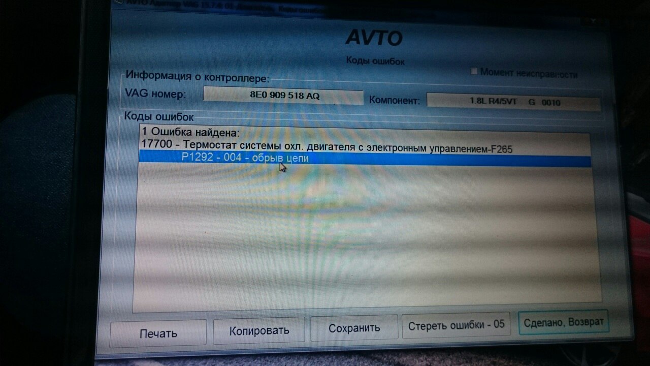

  10. REMUR
    REMUR Живу я здесь
    9 дек 2013
    2.517
    A4/B7 2.0TQ [K04] Stage 3
    Есть ошибка по термостату
    17700
    P1292 - 004 Обрыв цепи
    По росстеху
    Пишут сначала проверить предохранитель, а где он находится ??
    Термостат менялся уже, ему около года всего, фирма BEHR как и в оригинале... не мог же он за 1 год умереть :shock:
  11. sanya-1
    sanya-1 Старожил
    15 дек 2003
    15.240
    В коробке с мозгами..

  13. REMUR
    REMUR Живу я здесь
    9 дек 2013
    2.517
    а где там конкретно? что то нигде не могу найти инфу!
    Есть схема этих предохронов? или там реле?
  14. sanya-1
    sanya-1 Старожил
    15 дек 2003
    15.240
    Должна быть ошибка по ГНЦ.. Там предохранитель общий
  15. sanya-1
    sanya-1 Старожил
    15 дек 2003
    15.240
    Откроешь крышку и увидишь три-четыре преда..

  17. REMUR
    REMUR Живу я здесь
    9 дек 2013
    2.517
    нет. Ошибка только 1

  19. sanya-1
    sanya-1 Старожил
    15 дек 2003
    15.240
    Тогда вариантов меньше - термостат, разъем или провода..
    Сними разъем, ткни в него тестер. ШИМ никто не отменял..
