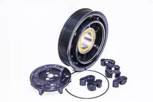

    Вот как то так это выглядит!

    DenisOK570, спасибо. т.е получается если сам компрессор живой, можно это все отремонтировать. Судя по картинке есть ремкомплект такой?

    Теоретически можно, но практически очень трудно открутить центральный болт не сломав его (сидит падла на ядреном клею)! Я свой сломал, и пришлось высверливать.
