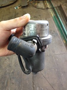

    Думаю они одинаковые! Б/у но рабочий, поставил МКПП теперь мне не нужен!

  20. XStream
    XStream Завсегдатай
    15 сен 2012
    991
    Q5 8RB 2.0 ТFSI 211 CDNC 2012
    фига ты заморочился))
    номер пробил, вроде такой же. так почем?)
