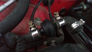

    За какое действие отвечает данный клапан? Можно поподробнее. AMB, 2004

    по моему, что то с вентиляцией бака

    Заказал в Экзисте новый, так как у старого корпус был не много покоцан.
    Пришел, забрал. Ставлю. Новый продувается ртом с обеих сторон, как во внутрь так и в себя! Старый же работает по другому, в себя с одной стороны ни как, с другой стороны дуется во внутрь, короче как надо! Что делать? Ставить опять старый? Это что брак попался, обратно примут?

    думаю что брак. на счет, обратно примут или нет, не знаю. а так, если времнно, пока идет новывй, думаю, можно подобрать от тазов каких нить этот клапан

    Ну так старый нормально работает, я просто раньше времени запаниковал. Прост на корпусе какая-то коцка мелкая. Думал разрушается.

    Ты за сколько его купил?что обратно сдать хочешь?я такой за сотку брал.продуваться должен в одну сторону.там стрелкой отмечено должно быть.

    Возможно просто залип, дуй сильней:nod:
