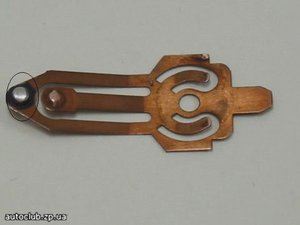

    Нет! Чтобы по реостату ходил не стертый контакт! Кто видел ДУТ тот поймёт! Когда контакт стираеться то начинает перемыкать по 2 контакта на плате реостата. Я себе так делал!

    Это плата.

    Бегунок! На моей в форме скобы и я её развернул на 180!!!

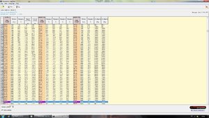

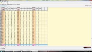

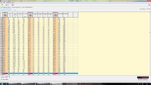

    Всем привет. Что можете сказать по логам ? Сравнивая с чужими логами появилось ощущения что движок чипован и турбина уже не первой свежести.
