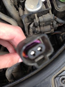

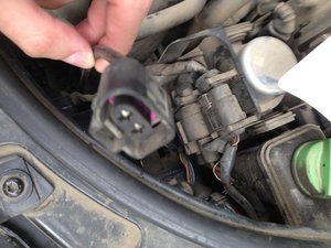

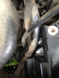

    добрвй день народ. Подскажите пожалуйста откуда провод ? Болтается не подключённый под капотом.

    иди ОТ разьёма и найди, чем заканчивается и что на другом конце... поймёшь, что это и где находится ответная фишка.
    зы: спереди двойная.... это может быть, дк, дд или разьем на бачок омывалки (уровень), сигнал, туманки.

    очень похож к датчику на дроссельной заслонке)
    а вообще на них обычно есть номера, пробей в инете и все.

    Цвета проводов не видно.
    Похож на датчик на интеркуллере.
