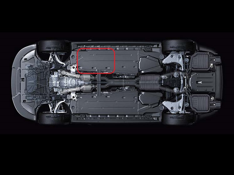

    ...кусок передней защиты короба, был оторван уже, тогда, когда ты фото, своего пЯндоса, с сожженным лаком и на 16х колесьях, выложил.
    зы: правда заднию, быстро включил и фото удалил :lol:
  3. SVR48
    SVR48 Завсегдатай
    22 авг 2010
    627
    Audi A4/B6 1.8T 03
    вчера тоже самое оторвал. попорядку от колеса 8E0825201D, 8E0825207B эта ближе к дверям, 8E0825209C эта ближе к середине, 8E0825215AK самая задняя. мвсе картинки в гуглу найдешь

    Спасибо, номерки то я вижу в элькатсе, я хотел реальное фото всего днища увидеть, что бы понять - где там что и как закреплено, что бы это сопоставить с тем куском )
    на дровах нашел одну запись по этим номеркам, но по фотка там общей картины не составил, так, отрывочно..
    Ну скорее всего это левая часть, которая вот эта - 8E0825207B

    у меня при ударе о камень в снегу, раздолбало 8E0825201D, далее снегом вырвало 8E0825207B, та которая ближе к середине8E0825209C, она просто выскочила с большой (которая ближе к дверям). так что купил первы две.
  6. SVR48
    SVR48 Завсегдатай
    22 авг 2010
    627
    Audi A4/B6 1.8T 03
    примерно так выглядит, но на картинке не вижу 8E0825209C

    о, спасибо
    у меня по ходу кусок этой штуки вырвало
