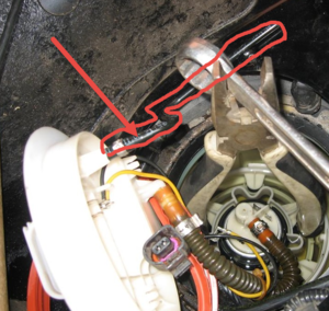

    вчера опять лазил к лючкам, сегодня потек бензин! как выяснил прямо из салона через люк, походу обратку не туда сунул. вопрос: где она должна быть?
    отодвинул ее в сторону, собрал все. вроде не течет.
    где ее истинное положение? и куда она вообще бензин сливает?
  12. sanya-1
    sanya-1 Старожил
    15 дек 2003
    15.222
    #5292 sanya-1, 11 июл 2016
    В стакан должна сливать, где электронасос стоит. В сторону нельзя ни в коем случае.. Там отверстие должно быть по идее где-то.

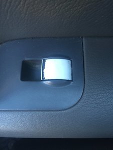

    Вот такая беда произошла, чем можно замазать?? Что бы кнопка не была такой страшной
      345,3 КБ
      60
  14. sanya-1
    sanya-1 Старожил
    15 дек 2003
    15.222
    Бюджетно только алиэкспресс поможет, все остальное - полная хрень!

    DenisOK570 Живу я здесь
    17 окт 2015
    2.368
    Орловская обл.
    B6 1.8TBFB 6МТ 04г
    Не в обиду!!! Купить новую! Хотя бы на алиэкспрес!

  17. sanya-1
    sanya-1 Старожил
    15 дек 2003
    15.222
    Маркер перманентный (для CD-дисков) выручит на недельку, пока ждешь с али..
  18. XStream
    XStream Завсегдатай
    15 сен 2012
    991
    Q5 8RB 2.0 ТFSI 211 CDNC 2012
    Типа когда открываешь люк и бензина докраев это норма? Значит резинку не плотно одел. Сейчас вроде не капает.
  19. sanya-1
    sanya-1 Старожил
    15 дек 2003
    15.222
    Да, что-то типа того.. стакан не должен быть пустым..)
