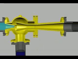

    Короче и насосом-то его трудно назвать)) Трубка, перекинутая между двумя половинами и работающая на разряжение по принципу шланга, которым из бака через горловину бенз в канистру сливают)

    думаю, если трещин нет, его можно извлечь и почистить/промыть..
    Важно, чтобы черная магистраль была без заломов и герметична - по ней бензин возвращается в первую половину бака.
    Принцип примерно такой:
    из обратки бензин под давлением по коричневой магистрали подается на сопло внутри этой синей хрени (эжектора), там струя из сопла с большой скоростью подается прямо в белый штуцер с черной магистралью, в результате вокруг струи создается разряжение которое "забирает" находящийся вокруг струи бензин (снизу синей хрени есть отверстие для попадания бензина из пространства бака в полость эжектора) и отправляет его в черную магистраль..
    В итоге получается, что общий расход Q в черной магистрали равен q сопла + q "забранного" топлива из бака.
    КПД такого насоса очень низкое, но так как бензин из обратки все равно бежит без дела, решили это использовать для перекачки бензина. Так он потихоньку и перетекает в другую половину..

    На отсутствие заломов на черной магистрали и ее чистоте. Напор в ней очень слабый, поэтому любая помеха может остановить поток и топливо из сопла тупо будет выливаться во вторую половину бака через нижнее отверстие в полости эжектора, через которое по идее он должен оттуда топливо засасывать...
    Также проверить чистоту сопла внутри эжектора (судя по картинке эжектор разбирается), ну и герметичность подающей коричневой трубки...
