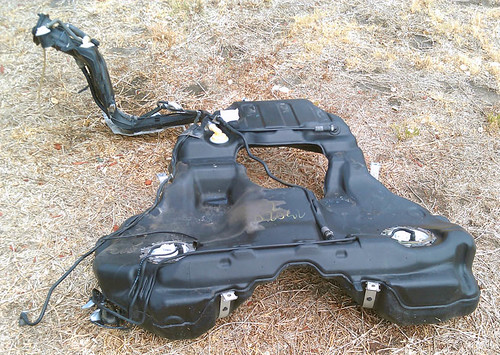

    Вы чего там - квакаводы!? Две половины бака сообщаются между собой в двух местах. Вот только уровень сообщения выше нижней точки бака (его обеих половин) из-за кардана и редуктора. Поэтому, когда уровень топлива примерно ниже половины, необходима перекачка из одной половины в другую..

    Там струйный эжекционный насос - никакой электрики, кусок пластика в виде трубы с трубками..

    Как-то так вот...
