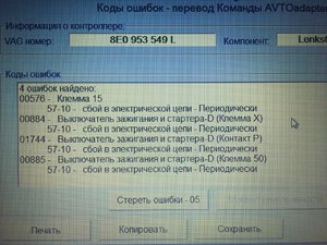

    что в этом случаи смотреть? какие реле, что с зажиганием делать... можно как то продиагностировать и вообще чего там ломается и что менять... фото ошибок нашел, прилагаю.

    Я туда ещё на лазил, но по идее должна быть группа контактов(возможно меняется отдельно)! Реле есть но оно "блокировки стартера"! Судя по ошибкам то группа контактов. Я бы сделал так, для начала снял группу контактов, попробовал разобрать и почистить, если получиться то купил бы новую! С сигналкой так ни чего и не делали? Дело может быть не в рукожопости установщика а самой сигналке!

    это короче под капотом где мозги? при вытаскивании ничего не собьется?
    ничего не делал... не в курсе как обходчик на время отключить? или чего там надо отключать))
