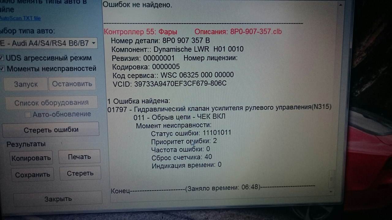

    Из-за чего может появляться такая ошибка на авто без сервотроника ??
    По VIN бьется комлпектация
    1N1 Усилитель рулевого управления

    Подозреваю, что с кодировками в каком-то блоке намутил.. Указал не соответствующий комплектации твоего авто параметр.. Теперь блок пытается найти этот клапан, которого у тебя вообще нет.

    нет, никто не лазил в авто 2 года, раньше такой ошибки никогда не было! :shock:

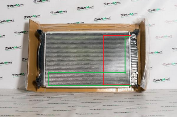

    Кто знает, как идет полость охлаждения масла акпп?
    Какой из вариантов? Или совсем по другому?
    Или трубки чередуются по горизонтали?

    Наверное, ошибка какая-то, на B7 c TFSI сервотроник уже в базовой комплектации

    Радиатор никто не пилил шоль? )

    Кто вам такую ерунду сказал? Сервотроник это всегда опция.
    И в данном случае речь про B7 1.8T не TFSI!
    Это моя бывшая машина, просто текущий хозяин попросил разобраться

    Некоторые китайские шнурки без ведома пользователя умеют менять кодировки блоков! Слышал про это не раз, даже сам сталкивался! Когда брал свою машину она думала что она на полном приводе, раз 20 снимал бензонасос пока не допер что ошибка висит по ДУТ номер 2!

    У меня оффициальный оригинальный шнурок от VCDS. Так что это исключено
