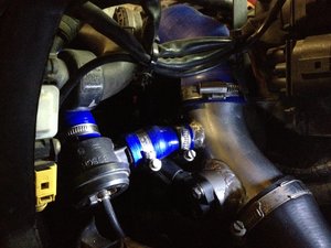

  9. Yurasem
    Yurasem Захожу иногда
    6 апр 2011
    10.120
    Тюменская обл.
    Vag
    Можно оставить.... можно снять! меняешь сброс на силикон, ни бубнит!
    Я переделывал, т.к байпас стоит возле дроссельной! напорный с улитки, сразу на фронт-кулер идёт а с байпаса длинный шланг, со сбросом в гусеницу, перед улиткой!
