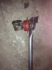

  14. DenisOK570
    DenisOK570 Живу я здесь
    17 окт 2015
    2.368
    Орловская обл.
    B6 1.8TBFB 6МТ 04г
    Не вот такая случайно? Я думаю визуально ты её узнать должен!
      456,1 КБ
      78

  16. Oberon
    Oberon Живу я здесь
    23 янв 2011
    2.164
    Audi Q5 2.0 TDI 170 л.с. МКПП
    да, она - часть что с лева.

  18. DenisOK570
    17 окт 2015
    2.368
    Орловская обл.
    B6 1.8TBFB 6МТ 04г
    Ну если 1-в-1 такая как у тебя, если ты на 100% уверен что она тебе подойдёт то забирай! Состояние на 98% идеальное! А то щас наверное 3000₽ за шарнир и 1500₽ за ремкомплект! Хотел себе ремкомплект забрать на свою а у меня другой!
