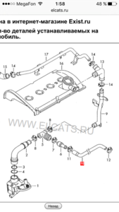

    хм...а это точно он? Забил этот код в поисковик. Нашел несколько фотографий. Но на всех фотографиях он какой-то кривой. А у меня с одной стороны он вроде как ровный... :shock:
    Вот такое фото нашел:

    Большое спасибо! А можно где-то на схеме показать, где находится первый шланг? Что бы я у себя мог его проверить и посмотреть..

    Не вопрос.. Давай схему, покажу!)
  15. sanya-1
    sanya-1 Старожил
    15 дек 2003
    15.086
    10
      228,4 КБ
      106
    WolFCrueL нравится это.
