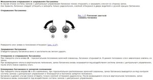

    A4B7 3.0Q МКПП
    на В7 можно ключ вынуть в горизонтальном положении и багажник открывается только с радиоключа и через личинку. А так у самого такая же болезнь, все проверил, с проводами все норм, но также с кнопок не открывает.

    Чет я не понял, а как еще его можно вынуть?

    вертикально

    Чет не припомню такого.. Надо проверить.
    А если вертикально вытащищь - то типа с кнопок будет всё открываться?

    да, все штатно. на В7 точно ключ можно вынуть в 2х положениях

    Аа.. в багажнике в смысле вытащить.. Я думал из ЗЗ..
    посмотрю.. :thumbup:
