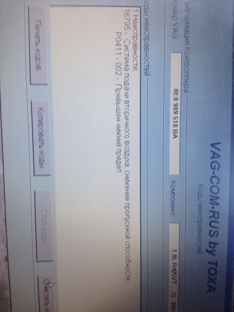

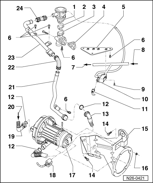

    Настигла меня опять какая то хрень! При резком ускорении машина сделала ууууууу как будто пропало давление топлива! И так два раза по разу в день! Чуть зубы об руль не выбил. Посмотрел ошибки была одна [​IMG] и сижу и думаю может это как то связано! Полез смотреть всю эту не нужную хрень и пришёл к выводу что заклинил клапан номер 1 :[​IMG] дул в трубку которая идёт на насос СВВ и она продуваеться в бошку. Логически такого не должно быть, в эти 100секунд когда работает свв по идее эл. магнитный клапан открывается и вакуум откр. клапан 1. А у меня он получаеться открыт всегда, даже при выкл. зажигании. Пните если не так думаю. При снятых трубках с насоса свв еле завёл машину, значит с ВКГ это как то завязано. Значит идёт проёб мощности! И Вики Росс Тех говорит что эта ошибка может быть завязана с топл. насосом. Кто что думает?http://wiki.ross-tech.com/wiki/index.php/16795/P0411/001041

    Это похоже на подготовку к какому то жесткому тюнингу! К такому улучшайзингу я точно не готов! Сколько читал ни где не написано что это (на моей картинке номер 1) клапан ЕГР. Если это он то какого хрена он управляется вакуумом, если это он то по идее и по карте ТО его надо чистить каждые 30000км или каждые 2 года. В таком случае он у меня заклинил, главное чтобы пневмо-часть рабочая была! Не знаю как на 1.8Т но 1,6 от заклинившего ЕГР охреневает.

    Тебе для понимания работы систему ссылку дали, а не для того что бы кастрировать всю вкг))) Варианта у тебя два. 1 Выкидывать СВВ со всем сопутствующим барахлом, глушить выход из блока под егр и из воздухана + программное отключение насоса вторички и Н112. 2 чистить/менять все патрубки свв, проверять работоспособность насоса, Н112 и сопутствующую им электрику.
