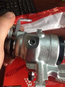

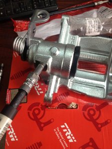

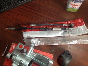

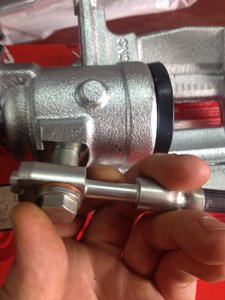

  5. ARTCHER
    ARTCHER Bad e-mail
    4 сен 2012
    6.488
    Лисапед
    По сути дела нужен шланг аналогичный 8K0 611 775J. Но длинной 300мм.

    После печального опыта установки верхнего рычага TRW детали подвески этой фирмы я не покупаю.

    Задние тормоза не должны перетормаживать, иначе морда будет слетать на юз раньше. Клевок мордой вниз должен быть.
    Учитывай что на S4 морда тяжелее.
    Каким мотором эти блины раскручиваешь?
  8. ARTCHER
    ARTCHER Bad e-mail
    4 сен 2012
    6.488
    Лисапед
    На S4 8Е перед 345мм\зад 300мм. Ничего не перетормаживает.
    У меня сейчас все тоже самое, что на S4 8E(в том числе кулаки, стабы и прочая чепуха). Кроме тормозов задних.
    Неужели никто не сталкивался. Или все настолько богаты, что могут себе позволить суппорта от S4 8Е?:shock:

    привет Серж. Советуют 320 х 255, для повседневных и не только, вполне.
    у меня лично, перед, от 8к 314е (с диском от 8е на 312) с задними, тормозными шлангами от 8к (они покороче передних родных, хначительно) и 255. вполне хватает.
    ... брал суппорта сразу со скобами, комплектом.
    по ошибке, лучше вагни, гадать можно, очень долго.

    от 8к, задние шланги, конусные в суппорта и обычные на трубку. длинна 300мм

    8K0 611 775 J номер?
  19. Yurasem
    Yurasem Захожу иногда
    6 апр 2011
    10.120
    Тюменская обл.
    Vag
    да. только смотри что.... они на конус и чуть длиннее 440мм.
