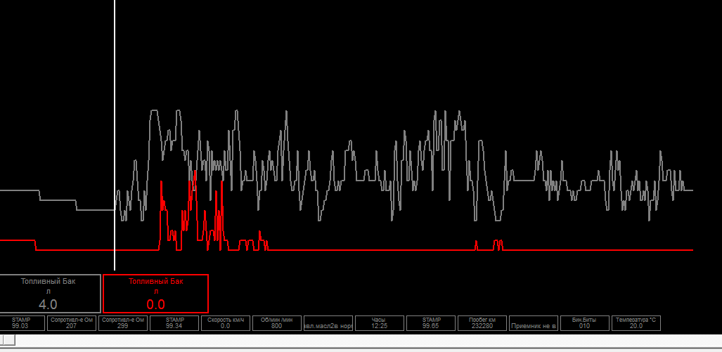

    Такой вопрос, началась эта херня после замены б\насоса месяц назад. Была проблема, что не до конца использовалось топливо в баке - при замене насоса сказали какая то трубка слетела (возможно с эжекционника в левой половине), и ее мол поставили на место. Стало вроде все ок.
    Сейчас заметил, что после долгой стоянки машины, заводишь - показывает пол бака, по мере езды падает вообще почти до нуля и загорается бензоколонка. В приборке 4.1 и 4.3 при старте было 12 и 7л, проехал метров 500 - показывает 5 и 0 литров, эт че за херня такая? )
  9. ASheff
    ASheff Заблокирован
    24 окт 2009
    32.815
    A4\B6 1.8TQ AT 04г
    Короче вот вам лог 4.1 и 4.3 приборки
    Белая вертикальная черта - начало движения, максимум белого графика 11-12л где-то
    Надо что-то решать, посоны, а то я уже канистру бензина приготовил :D

    Так а из за чего такая пляска в показаниях уровней может быть?

    Для начала я бы слазил и посмотрел как там все собрано и правильно ли установленно!

    Ну тоже верно, полезу тогда аж ближе к концу месяца, как домой поеду..
