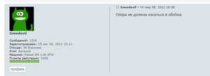

    если ты ,,сам"... менял и регулировал передний упор... у себя на ауди, то к чему эта бредятина и пример пассата!!?
    на 1.8 лапа крепится на двс, а регулировочная пластина, стоит на телевизоре. не так ли, товарисчь!?
    ...или ты берешь примеры и опыты людей из форумов, не видя и не делая своё авто...!? :shock:

    да я вообще на примере того, что там такая же у них неразбериха, куда чего в эльзе написано одно, люди все делали по другому совершенно, но регулировка передней опоры, однозначно дает положительные плоды, я лично убедился на себе.
    Да и люди не станут врать.

    по пассату я ответил выше, что там у людей тоже хаус, да и просто кинул их пример, у них же написано что механика должна касаться верхней точки, а Эльзе скажем так 2 правы там.
    потому и спросил, о том, откуда картинка регилировки что ты дал, у них просто точно такая же), а есть такая же но наоборот написано все)
    Совершенно так...
    Я взял и повторил то, что уже делали другие и им помогло, потому отписался, что сделал тоже самое, а именно выставил упор, чтобы они ничего не касался, и мне также помогло)
    Вот ссылка: http://audi-a4-club.ru/forum/viewtopic.php?f=50&t=11747&start=120 почитай там много полезной инфы. Эльза не применима для 12 летнего шлама, приходится подстраиваться, под реальность.

    вот так, будет точнее и удобнее для просмотра!
    ...и я тебя не пойму, то ты сам делал... а то на примере... чужом, картинки пассата.... :shock:
    тем более у тебя стоит эльза. открой свой год, ( забей вин авто, сама всё откроет)... почитай. ...а чужие примеры... не всегда полезны!
