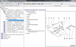

    где ты картинку из эльзы взял для какой модели? Для механики пишут вот чего. На примере пассата

  18. exzept
    exzept Завсегдатай
    26 ноя 2015
    742
    А4/B6 1.8T BFB/HES 6ст.
    угу) потому я руководствовался опытом людей, кто уже через это прошел.

    при чем здесь пассат!?
    картинка дана для... ауди с продольным двс и коробкой автомат-механика

    B6 1.8TBFB 6МТ 04г
    Просто про пассат ты потом подписал!
