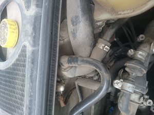

    Я может не так написал...
    Я по схеме не могу понять где она (манжета) находиться физически. Я так понял что прям в лобовом щите...
  6. DenisOK570
    DenisOK570 Живу я здесь
    17 окт 2015
    2.368
    Орловская обл.
    B6 1.8TBFB 6МТ 04г
    Нет! Вставляется в ВУТ а в неё обратный клапан с датчиком!
  7. КирСаныч
    КирСаныч Завсегдатай
    18 июл 2011
    970
    A4/B6 1.8ТQ AMB 03
    Я так понял что в резиновом тройнике со стороны усилителя? Правильно я понял? :)

  8. sanya-1
    sanya-1 Старожил
    15 дек 2003
    15.153
    В том же отделении, что и аккум.. На усилителе, в неё штуцер клапана входит, того, что с датчиком давления.
  9. DenisOK570
    17 окт 2015
    2.368
    Орловская обл.
    B6 1.8TBFB 6МТ 04г
    Разряжения!
