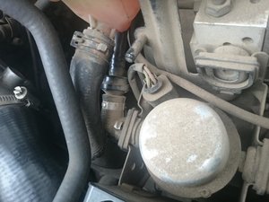

    A4/B6 1.8ТQ AMB 03
    Если его нет, тогда к чему подключена трубка (с ОК) №9?
  2. КирСаныч
    КирСаныч Завсегдатай
    18 июл 2011
    970
    A4/B6 1.8ТQ AMB 03
    Насколько знаю, вот он, а клапан слева.
    А резиновая манжета где установлена? Посмотрел по буровым етка и не вижу на схеме.для моей схема которую я в ссылке прикладывал.
      81,9 КБ
      62
  3. sanya-1
    sanya-1 Старожил
    15 дек 2003
    15.153
    Да, это он. Угловой патрубок для проверки клапана, что на фото, несложно стянуть со штуцера насоса не снимая штатного хомута и также потом надеть, слегка смазав силиконом.
    Речь шла о манжете на вакуумном усилителе, а не насосе.
