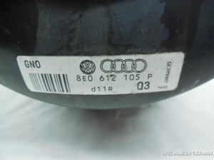

    Сходил, посмотрел номер ВУТ. 8Е0612105Р. Забил а екзист и не алё. Эксклюзив!!!? Яндекс особо тоже ни чего не дал.

    наклейку смотри, там производитель указан

    Вот такая: ImageUploadedByTapatalk1458909383.974260.jpg И нет там ни чего[emoji22]!

    Это скорее всего заводской номер детали в сборе с цилиндром и всем остальным, что к нему прикручивается..
    Вот - 8E0612107E - на все случаи жизни.
    GIRLING-TRW - судя по всему в оригинале..

    Понял! Спасибо! Смотрел PSA743,PSA446 и PSA150! Последний от RS версии а у остальных ограничение производителя TRW/ATE. Что это значит? Типа нельзя ГТЦ TRW или ATE поставить!

    Не знаю, что это значит. Уверен, что к твоей подойдет!)
    Думаю, как раз наоборот, все, что TRW - должно подойти..

    Что-то я засомневался... Посмотрел пары и все подходят под твое авто.. Нужно смотреть номер цилиндра и искать на нем TRW либо ATE или пробивать по вин .
    (8E0612107E - TRW PSA743) + (8E0611021 - TRW PML420)
    (8E0612107F - ATE 03.7858-4502.4 - TRW PSA446) + (8E0611021B - ATE 03.2125-0373.3 - TRW PML448)
    Что-то сомневаюсь, что верхнее подойдет к нижнему и наоборот.. проверь всё.
