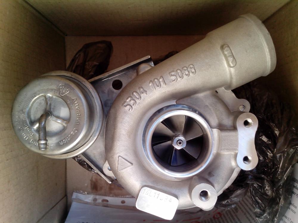

    А сейчас не занимается?
    В принципе можно в турболабе собрать.
    Я себе поменьше собрал. K03 с холодным колесом от 2тфси и RS-улиткой.
    Штатный гусениц на вход напяливается без проблем.
    http://www.audi-club.ru/forum/attachment.php?attachmentid=401774&d=1400737671

    Скок\где дует, какой потенциал?

    Сейчас настроено на ~230лс со штатным катом и BEX кулерами.
    Если заморочиться со спорткатом или даунпайпом + фронт, то 250 надует легко.
