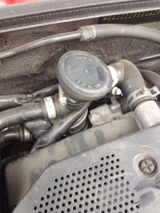

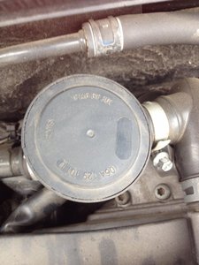

  17. DenisOK570
    DenisOK570 Живу я здесь
    17 окт 2015
    2.368
    Орловская обл.
    B6 1.8TBFB 6МТ 04г
    На ка.... ! ImageUploadedByTapatalk1458808693.736015.jpg ImageUploadedByTapatalk1458808719.519261.jpg
  18. ASheff
    ASheff Заблокирован
    24 окт 2009
    32.815
    A4\B6 1.8TQ AT 04г
    Огонь! И где там оригинал? :D
  19. DenisOK570
    17 окт 2015
    2.368
    Орловская обл.
    B6 1.8TBFB 6МТ 04г
    На стертом месте должны быть шильдики Ауди фольксваген.
  20. ASheff
    ASheff Заблокирован
    24 окт 2009
    32.815
    A4\B6 1.8TQ AT 04г
    Чет я сомневаюсь, что это оригинал, хотя и похож..
