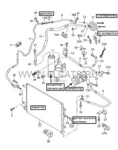

    #2777 DenisOK570, 17 мар 2016
    Под номером 8 "дроссель" со встроенным фильтром! Трубка эта называется low port. ImageUploadedByTapatalk1458217243.045345.jpg
  18. Garage.Inc
    19 дек 2006
    17.521
    Литва
    cannondale sl2
    дроссель установрен в магистрали высокого давления на входе в испаритель.
    название "расширительный клапан" ни о чем не говорит?!:facepalm:
    ps: жозеф луи гей-люссак в гробу переворачивается...
