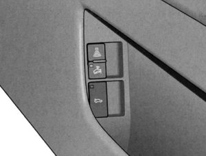

    Вот фото этих кнопок!

    Надо тоже замутить!
  3. Garage.Inc
    19 дек 2006
    17.521
    Литва
    cannondale sl2
    абсолютно бесполезные кнопки, особенно на универсале.

    лючок с кнопки открываться не может конструктивно, это не пассат б5

    У меня ж не универсал!

    все равно крышка багажника сама не поднимется

    Я видел петли с какой-то комплектации с пружинами! Крышка сама открывалась, только как её закрывать!

    п.с. на счет ваших кнопок - у меня стандартные 2 стоят - открытие багажника (пользуюсь) и отключение датчика объема штатной сиги.

    кнопок 3шт, заглушка под 4ю! пользуюсь 1й... редко!

    Те кнопки что на водительской двери?
