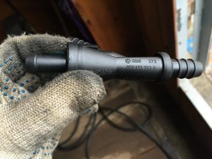

    Друзья, приветствую вас!
    Прошу помощи и совета! Замучился... плавают обороты (на хх) но не постоянно. Частенько глохнет на светофорах.
    Все это началось в том году, когда я менял злополучный тройник за движком (снимал кучу трубок и клапанов), что сломалось - заменил.
    После этой процедуры у меня стала висеть ошибка "Механическая неисправность вакуумной системы тормозов". Ошибок по двигателю больше нет.
    Поначалу обороты редко плавали, раз в месяц а то и два. Сейчас же достали просто.
    Перечитал кучу инфы и возможных причин, я взялся за дело!
    Опять снимал систему вкг, грибок, дроссельную заслонку, эжекционный насос. Все почистил, дерьма было не мало. Собрал. Прокатился, опять плавали один раз. Сделал опрессовку, давление держит.
    Куда еще копать?
    Итак что имеем:
    катушки оригинал (менял года 2 назад)
    инжектор с форсунками мыл (2 года назад)
    проводка к катушкам меняна (2 года назад)
    адсорбер разбирал, трубка напрямую.
    дроссель чистил
    вкг, грибок, эжекционный насос - чистил
    опрессовку делал.
    единстсвенное что за 3 года владения не менял - это свечи. снимал 2 раза, нагара нет. но и ошибок по пропускам нету.
    что еще смотреть?
  5. Yurasem

    ....ошибка "Механическая неисправность вакуумной системы тормозов"... просит замены ижекционного + замена (проверка всех) обратных клапанов в его обвязке.

  9. XStream
    XStream Завсегдатай
    15 сен 2012
    991
    Q5 8RB 2.0 ТFSI 211 CDNC 2012
    этот мануал конечно видел уже, спасибо.
    мой насос продувается в обе стороны, а маленький вообще намертво забит.
    прочистка не дала результатов...
    уже нашел рабочий б/у, попробую его поставить.
    а так все понятно теперь, дело в нем!

  14. XStream
    XStream Завсегдатай
    15 сен 2012
    991
    это мой оригинальный от 1.8т
    п.с. на али видел по 200 руб, да ну, бред ребята)) подделка и только.
    со временем куплю оригинальный.
