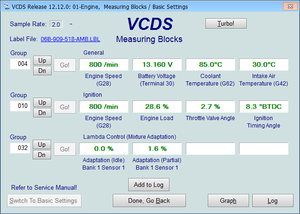

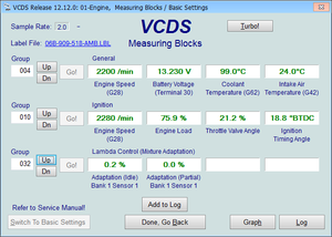

  6. DenisFrolov
    DenisFrolov Участник форума
    9 сен 2013
    158
    A4/B6 1.8T Q 2004
    A4, 1.8T, AMB, Quattro, Акпп, 2004
    Тут решил посмотреть в Vag Com что и как. В последнее время не радует расход бензина, в районе 18, при "спокойствии" падает, но не на много, 14-15.
    Катушки все 4 новые (26.11.2015 — Купил\Заменил "Катушка зажигания" BERU ZSE043)
    Опрессовку делал пару суток назад, вроде не шипит ни где, только из щупа (сверху) не сильно, если потуже нажать — почти пропадает. Хотя думал может где и найду дыру.
    По поводу 32 группы, первый скрин делал в затяжной пробке, второй скрин уже у дома минут через 20. Что можете сказать по данным показателям, я не очень разбираюсь :(
    p.s. На авто чип для прибавки мощности с отключением второй лямбды.
  7. ASheff
    ASheff Заблокирован
    24 окт 2009
    32.815
    A4\B6 1.8TQ AT 04г
    Надо не статичные картинки, а динамический лог. В 32й группе норм.
