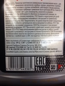

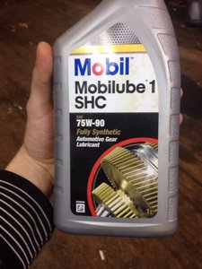

    ImageUploadedByTapatalk1456927887.053115.jpg хочешь сказать что такое для 01Е не пойдёт? ImageUploadedByTapatalk1456927981.308001.jpg

    Оригинал в МКПП это кастрол TAF-X. Мобил не пойдет. Нет допуска 501.50. На холодную оно гуще. 1-2 передачи будешь туго втыкать.

    На холодную такое присутствует! Как срочно надо заменить?
  14. WiNNER-S
    WiNNER-S Старожил
    4 апр 2006
    11.767
    8E-1,8TQ AVJ/0A3
    У 01E тугое включение 1-2 на холодную это врожденное заболевание. Неправильное масло эту проблему усугубляет.

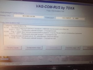

    Ещё вопрос! Вылезли пару ошибок. ImageUploadedByTapatalk1456931592.694280.jpg по свв если клапан сзади гбц заклинил может быть потеря динамики? И по второй что делать может попробовать промыть фазорегулятор?
  16. SoftLight
    SoftLight Живу я здесь
    8 сен 2010
    1.897
    Мурманская обл.
    A4 1.8T quattro 2003 г.в. МКПП
    1) либо хана мотору СВВ (туда ему и дорога), либо что-то с патрубками на моторе СВВ
    2) промывка не поможет. замена фазика (эконом вариант - ставить механический фазик и отключать управление им в мозгах)

    В домашних условиях это можно сделать(отключить свв)? При сбросе этих ошибок на машине 3 дня надо поездить чтобы нормальная динамика появилась бывает только из за ошибки фазорегулятора или свв тоже может послужить причиной? Как правильно определить, неисправность какой части фазорегулятора кирдык, механической(гидравлической) или электрической?
  18. WiNNER-S
    WiNNER-S Старожил
    4 апр 2006
    11.767
    8E-1,8TQ AVJ/0A3
    После сброса ошибок калибровки ЭБУ возвращаются к базовым. СВВ на динамику не влияет. Фазик тоже не ощутимо. Вероятно есть ещё какая-то проблема.
