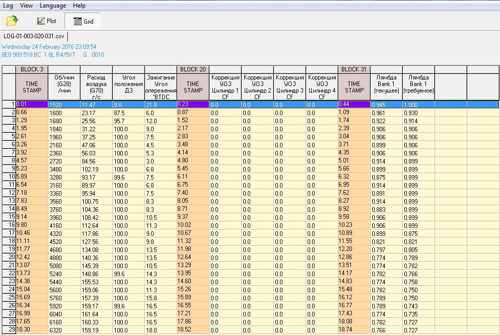

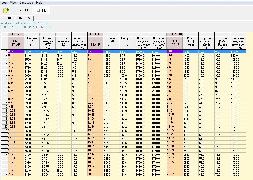

    Снял логи https://yadi.sk/d/kU6VEhC2pSsJe
    как всегда вроде все хорошо - ретарды по нулям, коррекция тоже отличная, все вроде ок.
    Единственное - турба уже подходит, процент н75 высокий. Да раздувается уже позднова-то.
    П.с. у меня немного буксует сцепление при резком скачке давления после 3000 об. буквально на несколько секунд.
    Пропусков нету тоже...
    Блин, куда копать то...почему она тупит временами при спокойной езде.
    Логи снял - опять временами начала. Если газ держать в одном положении - тупит, как буд-то что-то не хватает.
    Если отпустить (или приотпустить) и дать заново - все ок, ка кни в чем не бывало.

    ни нагрузки... не воздуха! сними разьём с 75, лог на 3й до 6тыс.
    поедет как овощь :wink:
    зы: зачем коррекцию сбрасывал!? или ошибки есть по двс!?:shock:

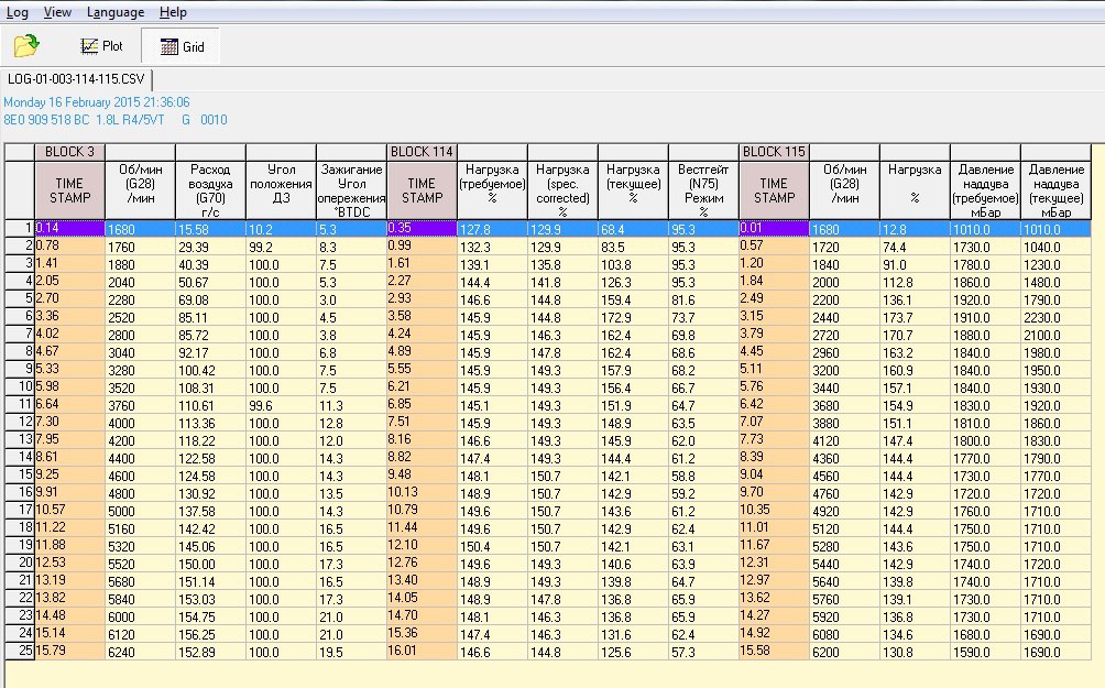

    что за чип такой странный!? 08 просит, 1.1 дует!
    Игорь, ты бы конфиг написал для начала

    как это не т воздуха?) 150 гр)
    ошибки по двс я скидывал дней 5 назад.
    Сегодня не скидывал.
    Из ошибок: то что фазика нет (не успел отключить программно).
    Спорадическая ошибка по датчику G40 (холла), мол превышен верхний предел - спорадическая.
    зачем снимать?) я знаю что она как овощ поедет)))

    да блин... чип какой-то с пендосии еще.
    Я как-то блок положил, заливая прошивку... хорошо сделал дамп...
    Так вот, АлексВ сказал, что это некая Яга пендосовская.
    Чип лайт... т.е. дуент он не более 0.9 бара вроде как.
    Наддув скачит только при выходе на буст, резко подпрыгнет и все...

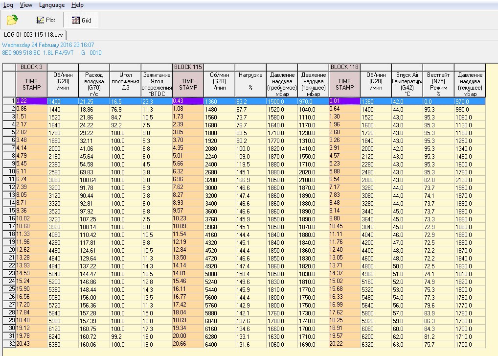

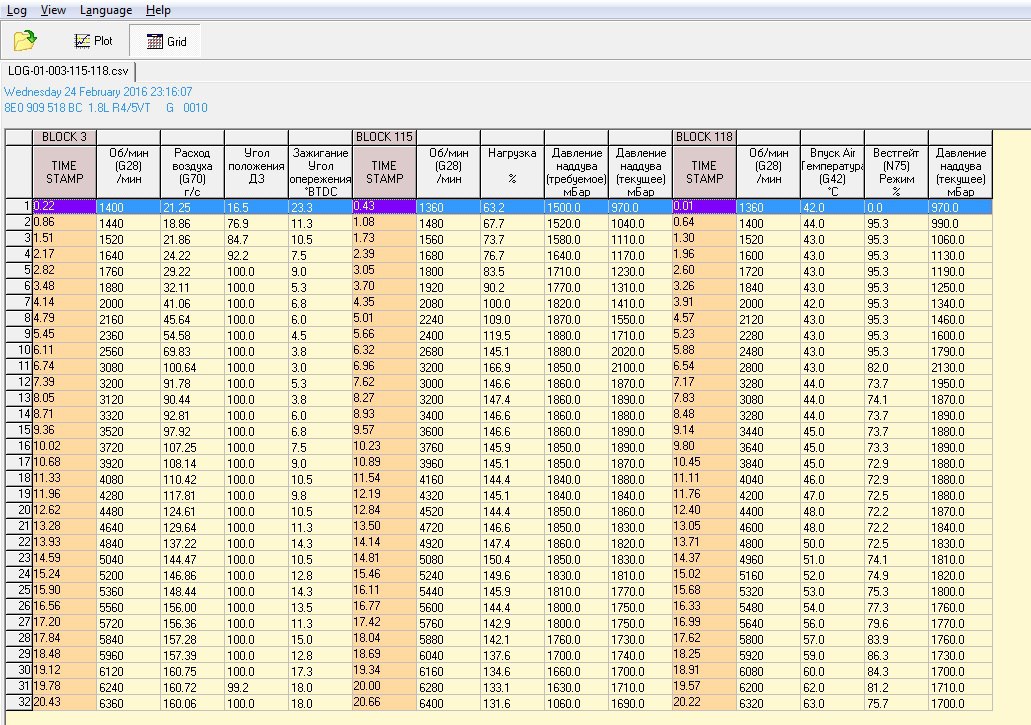

    выкладывай лучше картинками сразу
  19. mo7
    mo7 Участник форума
    6 дек 2013
    332
    a4 b6 s-line 6МКПП
    А какая разница?)
    Ок, вот картинками:
