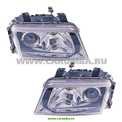

  3. Witalik87
    Witalik87 Старожил
    5 окт 2009
    5.694
    A4 B5 AVANT 1.9 AVG QUATTRO
    скорее всего в эти фары нужен коректро от фар Валео.
