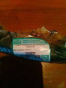

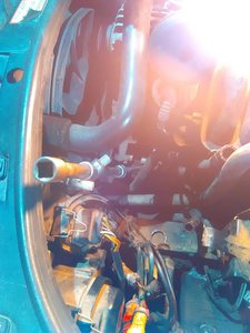

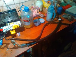

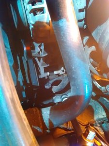

    по маслу и шлангу ВД ГУР
    Добрался до фоток) многого не сфоткал. выложу что есть.
    1) Шланг новый - не оригинал) взял что было.
    2) Шланг который стоял - очень сомнительный - штуцера под гайку на шланг. Тек он с обеих сторон. длиннее чем новый сантиметров на 30.

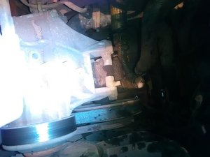

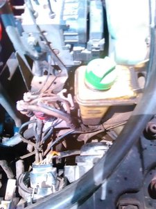

    3) Несколько фоток системы. все грязное из-за масла.) почистил - теперь глаз радуется. течи пока не видно после замены.

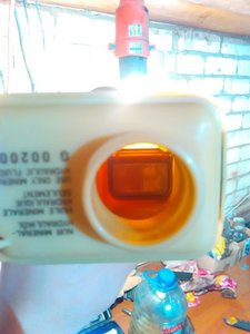

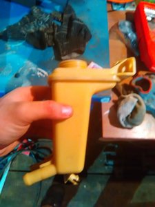

    4) бачок отмыл бензином под давлением . компрессором очень быстро отчистил. Сетка почти девственная .
    5) насос гур не течет. не воет теперь.
    Вся процедура заняла около 6 часов, не торопясь. Но если бы не вышеупомянутый болт на рейке - то вышло бы быстрее в два раза.

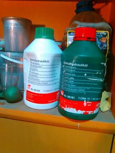

    6) жидкость залил из белого бачка с зеленой крышкой. (минеральное масло).
    Промывал систему до тех пор, пока жидкость из обратки не стала похожа на новую жидкость. (ушел где то литр еще) Но все равно жидкость была темнее немного. Сколько же ее промывать нужно?
    Еще вопрос, на шланге обратки меня смутили два хомута дополнительных- начал смотреть - увидел внутри шланга между хомутами шайбу (типа сужающего отверстия). Возможно она нужна для снижения давления в обратке. Кто занимался - не обращали внимания? Должна ли она быть , либо это колхоз какой то? в мануале не нашел ничего.
    Посмотрите, если видно на фотке - насос стоит с коротким валом? то есть от шнивы пойдет в случае чего.
    Сегодня проехал 70 км. Руль завертелся как новый. видимо грязь промылась. Блин надо было ставить дополнительный фильтр.
