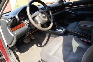

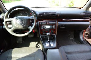

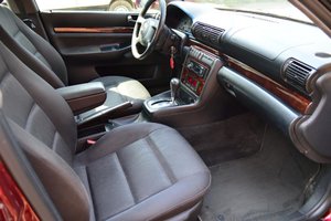

    В моей стоял такой подлокотник. Фотографировал не его специально, а салон, так что как то так

    Это китай?

    У меня такой же , что интересует ? Сам подлокотник крепится 4 мя гайками , крышка на шарнирчиках , чтобы её снять их надо сжать но осторожно , можно отломить .

    Это оригинал

    переделую китайских(хиленький оказался)...Хочу изучить конструкцию оригинала..

    У оригинала силуминовая подошва , которая как писал выше крепится гайками , даже если сфотаю , нового ничего не увидишь .

    Могу отдать оригинальный подлокотник.проблема только с крышкой. Стандартная проблема.отломаны ушки.я ездил так года 2.
    Потом купил новый подлокотник с разборки за 1.5к.и просто с него крышку акуцратно снял и перетсвил на свой. Если интересно напиши я на неделе в гараж заеду и посмотрю его. Прост не помнб.с кронштейном он или нет

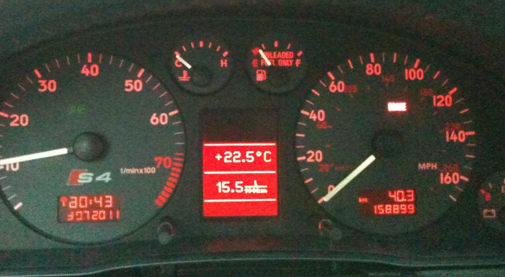

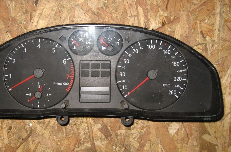

    Здрасти. У меня такой вопрос-у меня приборка в милях, хочу поставить шкалу от европы. Как мне откалибровать приборку под новую шкалу

    Не надо ничего калибровать, вроде..
    Если предел шкалы такой же
  18. Oduvan^ЧИК
    Oduvan^ЧИК Живу я здесь
    18 янв 2014
    1.155
    A4/B5 1.8T Q 99г.
    Показания см4риканской шкалыи европейской не совпадают

    в каком именно месте?

    Ну посмотри где 100 км там и там
