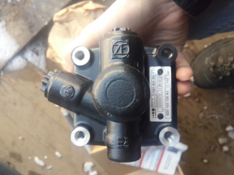

    Начнем с того что самое сложное(если не снимаешь/отодвигаешь морду) это мнять шкив.
    У меня там 3 болта на 13. И надо умудриться подлезть маленькой трещеткой с головкой на 13 и открутить.
    При установке. Самое слодное лпять же шкив. В промежутке между вентилятором и шкивом(1.5 см) уместить пальцы. Нащупать отверстия в шкивах(крепежные) и в неестественной позе зажпв боль между 2х пальцев.заеручивать его.
    Для удобства домератил водительскую сторону.
    Потом под подрамник поставил домкрат
    Поднял машиу. Прокачал систему.опустил машуну.запустил.прокачал. дал отстояться минкт 10 пока убирал инструмент и еще раз прокачал.
    На снятие ушло 1.5 часа.
    На установку часа 2-3 долго мучался с ремнем между насосом и помпой.натянуть на шкив насоса не мог. Сделал проще. Одед сколько смог. А потом крутанул стартером. И ремень оделся сам(рукой не провернуть шкив даже при ослабленном генераторном ремне)
    У меня по крайней мере
    1.головка на 13(крепеж шкива и 2а болта коепежа насоса)
    2.шестигранник 6 или 8(третий крепежный болт насоса)
    3.разволной ключ(снятие подачи)
    4.голлвка на 22(снятие шланга ВД)
    Кстати.залил пока. Ваговскую 004. Было 0.5л. Очтатки. Залил для промывки.пентосин попозже залью. Как раз завтро в ивановскую обл ехать)

    Ок. Спасибо. Буду пока только систему промывать и шланг менять. Насос вроде живой ещё. Будешь в городе Иваново звони. Похвастаешь)

    Ну что сказать. Пока что руль радует. Насос работает тише чем MGS овский..ну еще бы.
    Звук насоса в крайнем полодении руля тоже тише и приятнее. Будем наблюдать.думаю что за первые километров 500 он покажет себя... по идее должен стать легче после 100-200км.
