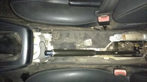

  1. lexa5534
    lexa5534 Новичок
    19 фев 2016
    18
    ща фото сделаю схожу)

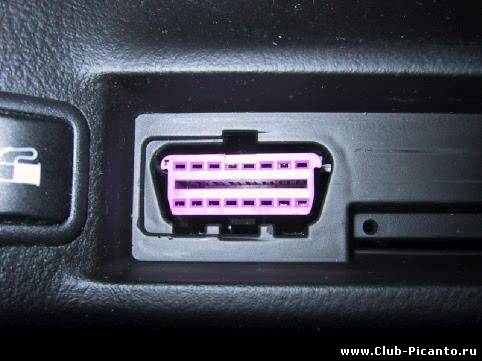

    A4 B5 AVANT 1.9 AVG QUATTRO
    да,там.
    сам разъем так выглядит

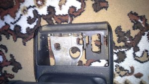

  3. lexa5534
    lexa5534 Новичок
    19 фев 2016
    18
    видишь нету:)

  4. СМТ-2
    СМТ-2 Завсегдатай
    26 дек 2012
    718
    Ауди А4 1.6 96г.
    у меня в пепельнице стоит
  5. lexa5534
    lexa5534 Новичок
    19 фев 2016
    18
    да тут тоже поидее должен в пепельнице быть....
  6. Witalik87
    Witalik87 Старожил
    5 окт 2009
    5.694
    а не перенес ли он его часом куда нить???
    какая то синяя изолента и провода под накладку кпп меня смущают. сложно так по фото искать...

    разматывай изоленту,смотри цвета проводов. раньше диагностический разъем шел рядом с проводами концевика ручника. ищи там.

    провода К-линии со всех блоков соединяются между собой в жгуте, что от коробки предохранителей идёт (примерно в 10см от неё). все зелёного цвета, только полоски на них разные. можно подключиться в эту точку, питание на адаптер взять с прикуривателя.
