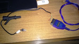

  7. lexa5534
    lexa5534 Новичок
    19 фев 2016
    18
    sos
    день добрый) на первой фото что это такое и для чего?
    а на второй зачем эти провода?
      87,4 КБ
      65
      63,4 КБ
      74
  8. Witalik87
    Witalik87 Старожил
    5 окт 2009
    5.694
    A4 B5 AVANT 1.9 AVG QUATTRO
    1) эжекционный насос(гугл в помощь)
    2) масса

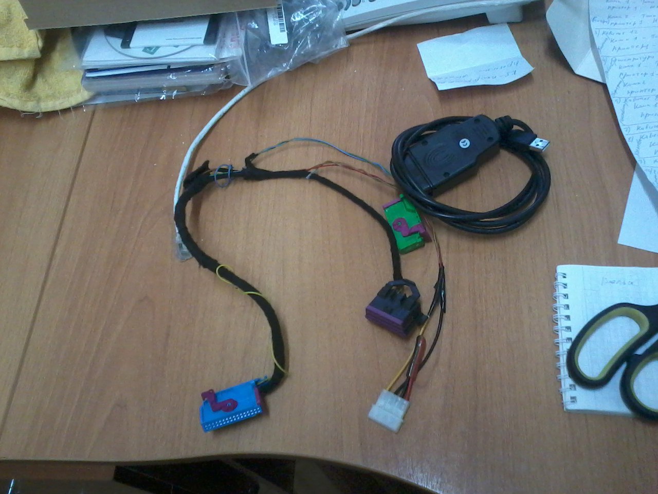

  9. lexa5534
    lexa5534 Новичок
    19 фев 2016
    18
    момент такой машина после капитального ремонта ДВС и суть проблемы то не заводится ( а если заводится то троит ппц) то чихает стреляет.... все выставленно по меткам. че может быть? шнурка нет....
  10. ASheff
    ASheff Заблокирован
    24 окт 2009
    32.815
    A4\B6 1.8TQ AT 04г
    катушка дохлая, свечи, компрессии нет, бензонасос сдох, фильтр забит, провод к форсунке перебит, эбу подыхает
    ну и еще 300 причин
  11. Witalik87
    Witalik87 Старожил
    5 окт 2009
    5.694
    ищите шнурок. так можно полмашины в пустую поменять
  12. lexa5534
    lexa5534 Новичок
    19 фев 2016
    18
    ты конечно но прав ) но вся беда в том что нет самой фишки в машине от шнурка ( ее предыдущий хоз вырезал зачем незнаю) по разборкам лазил нигде нет..... может знает кто где его взять?:shock:
  13. Witalik87
    Witalik87 Старожил
    5 окт 2009
    5.694
    во первых - посмотреть разъем под тунелем ручника-может там болтается. если там нет - то возможно вынимали ковер,и он под ковром.
    если же разъем срезали - то искать кусок провода что шел на ОБД 2.
    распиновка вот
    6 и 14 не нужно.
  14. lexa5534
    lexa5534 Новичок
    19 фев 2016
    18
    спасибо:nod:

    конкретно по цветам проводов какой куда могу подсказать позже,если нужно. есть срезанный разъем.
  16. lexa5534
    lexa5534 Новичок
    19 фев 2016
    18
    фото разьема есть?

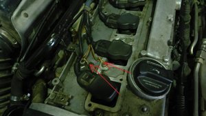

  17. Witalik87
    Witalik87 Старожил
    5 окт 2009
    5.694
  18. lexa5534
    lexa5534 Новичок
    19 фев 2016
    18
    тоесть должно быть не так?:shock:
      82,8 КБ
      56
  19. Witalik87
    Witalik87 Старожил
    5 окт 2009
    5.694
    нее)))))0 это у тебя какой то коннектор. ты вобще искал разъем? может даже не знаешь где он должен быть?)))
  20. lexa5534
    lexa5534 Новичок
    19 фев 2016
    18
    под ручником возле пепельницы;)?
    почти что сзади
