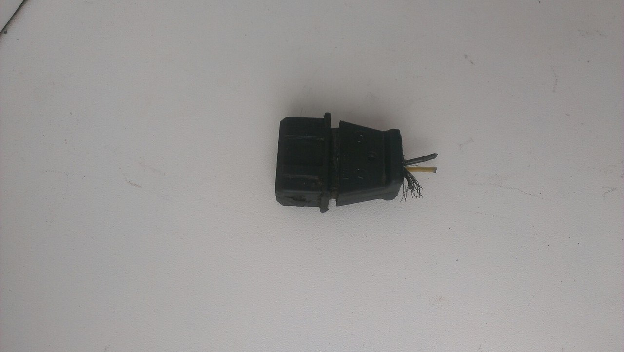

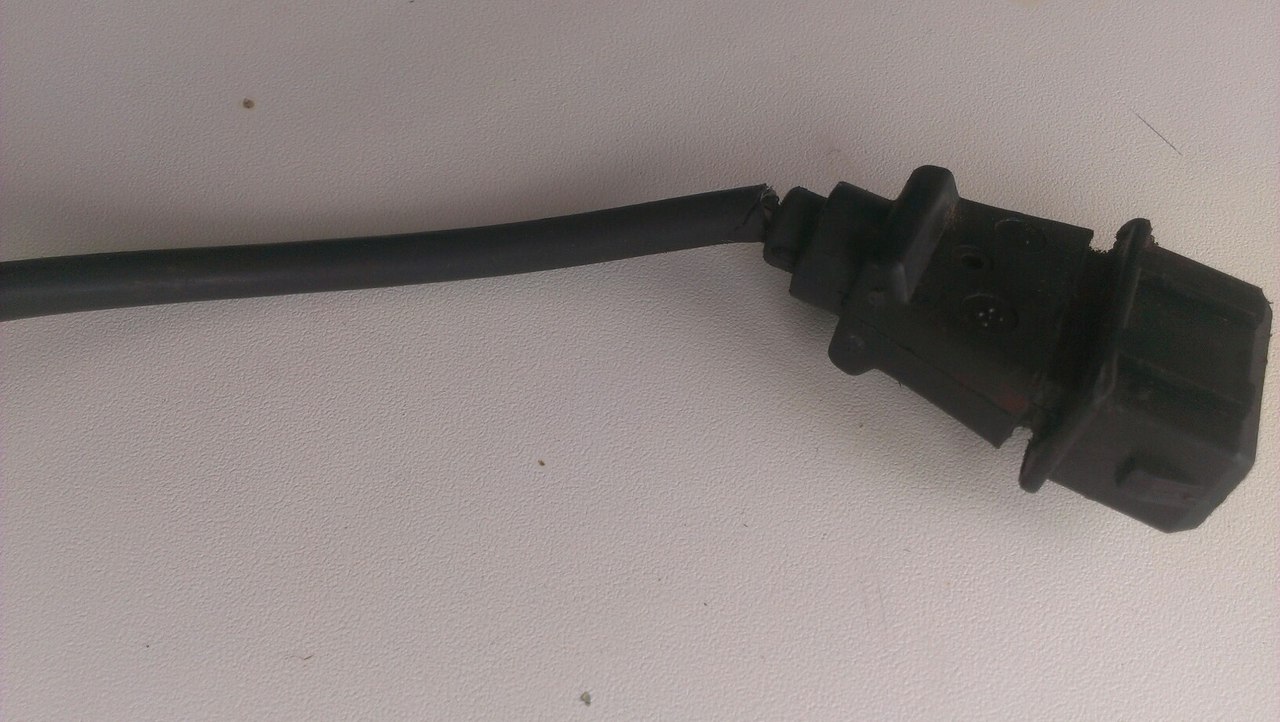

    #1607 Dep, 17 фев 2016
    В итоге да, с оборванным ДПКВ двигло робит несколько секунд (видимо на остатках соляры, что в насосе).
    Причину нашел, вот:
    [CUT][​IMG]
    Запись на Д2 моя
    [/CUT]
    Обломился провод под корень прям, срезал немного пластмасски с разъема, припаял, в термоусадку засадил и доволен!:thumbup:
