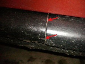

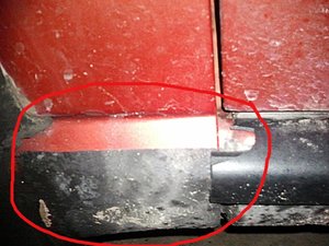

    Мужики,сегодня после влета в ямку,отлетела деталь на пластиковом пороге(обведенная кругом)!Как она называется правильно?
    И второй вопрос:сегодня была обнаружина трещина в пластиковой накладке порога(сорри,не знаю как по феншую называется)...Или это какой то стык?Просто раньше не замечал ее/его:shock:
