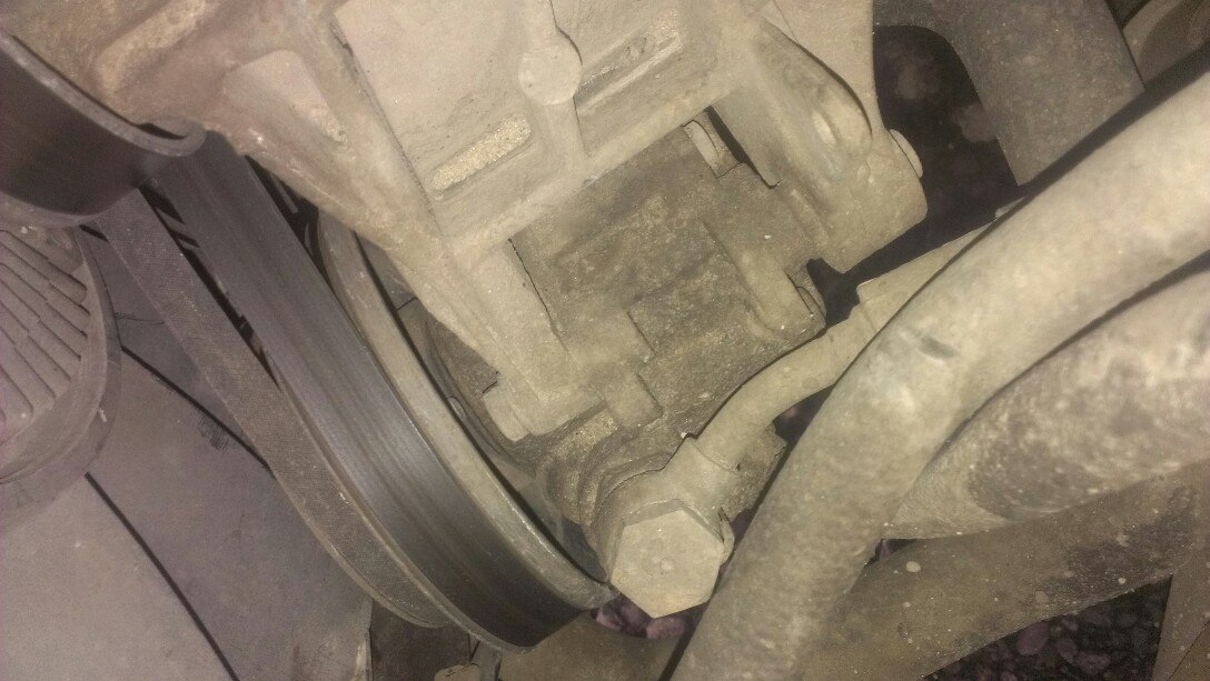

    Так кронштей с вискомуфтой впресованной.. а это вариант подрйдет??? Коронштейн заменить.
    Мужики.как снять насос с наименьшей потерей жижи?

    подойдет. АДР шли как с длинным шкивом(первые выпуски),так и с коротким(как на шниве)
    сама виска откручивается,в кронштейне останется только подшипник. он новый не дорогой.
    Подставить под насос гур разрезаную канистру,и все туда сольется.по другому никак

    Так этот коонштейн и для генадия тоже. На разборе 800р стоит.заморочится со сборкой насосов из 2х в 1 или заморочится с кронштейном.

    сам конечно решай, но я бы не курочил исправный насос. взял бы кронштенй и под него насос от шнивы.
