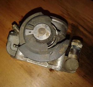

    меняется вот эта пластмака, если да то как?
